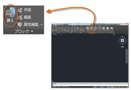

ブロックを挿入する

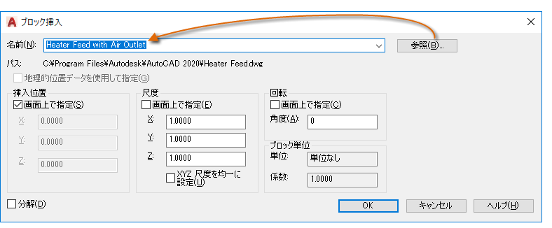

通常、これらのブロックはそれぞれ別の図面ファイルとしてフォルダに保存されます。現在の図面ファイルに挿入するときは、INSERT[挿入]コマンド(または、コマンド ウィンドウに I と入力)を使用します。
初めて図面をブロックとして挿入するときは、[参照]をクリックして図面ファイルを指定する必要があります。ブロックは、見つけやすいフォルダ内で整理するようにしてください。
挿入すると、ブロック定義が現在の図面に保存されます。それ以降は、[参照]ボタンをクリックせずに[名前]ドロップダウン リストからブロックを選択することができます。
ヒント: [挿入]ダイアログ ボックスの既定の設定を受け入れて、通常は問題がありません。ブロック名を選択して[OK]をクリックし、図面内で位置を指定します。必要に応じて、後で回転できます。

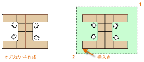

たとえば、次に示す方法で、オフィスレイアウトのモジュールを作成できます。

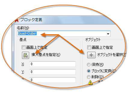

  1. ブロックのオブジェクトを作成します。
  2. BLOCK[ブロック登録]コマンドを起動します。
  3. ブロックの名前(ここでは、Quad-Cube)を入力します。
  4. ブロック用に作成したオブジェクトを選択(1 と 2 をクリック)します。
  5. ブロックの挿入基点を指定します。
手順 3、4、5 の情報は、任意の順序で[ブロック定義]ダイアログ ボックスに入力することができます。
ブロック定義を作成した後、必要に応じてブロックを挿入、複写、回転することができます。
