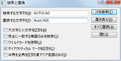

指定された文字列を検索し、それを新しい文字に置き換えます。
MTEXT[マルチ テキスト] (コマンド) 検索: テキスト エディタで[検索と置換]をクリックするか、マルチ テキスト ショートカット メニューから[検索と置換]を選択します
次のオプションが表示されます。
検索する文字列を入力できます。
[検索する文字列]に入力した文字列と置き換える文字列を入力できます。
[検索する文字列]で指定した文字列の検索を続けます。
[検索する文字列]で指定した文字列を検索し、その文字列を[置換後の文字列]で指定した文字列に置き換えます。
[検索する文字列]ボックスに指定された文字列のインスタンスをすべて検索し、[置換後の文字列]ボックスの文字列に置き換えます。
[検索する文字列]で指定した文字列に一致する(大文字/小文字の区別を含めて)語だけを検索します。
文字列内のすべての文字の大文字/小文字が、[検索する文字列]と一致する必要があります。このチェック ボックスをオフにすると、文字の大文字と小文字には関係なく、指定した文字列とマッチするものが検索されます。
[検索する文字列]で指定した文字列に完全に一致する語だけを検索します。
文字列が別の単語の一部である場合は、無視します。このチェック ボックスをオフにした場合は、1 つの単語であるか、他の単語の一部であるかには関係なく、指定した文字列と一致するものが検索されます。
ワールドカード文字を使用して検索できるようにします。
ワイルドカード検索の詳細は、「概要 - 文字を検索および置換する」を参照してください。
ダイアクリティカル マーク(アクセント文字)を区別して検索します。
半角文字と全角文字を区別せずに検索します。
