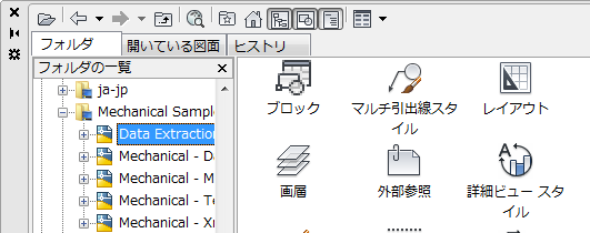

[DesignCenter]ウィンドウの左側部分のツリー表示と DesignCenter のタブを使用して、コンテンツを検索したりコンテンツ領域にロードすることができます。
[フォルダ]、[開いている図面]、[ヒストリ]タブからは、いくつかの方法でコンテンツにアクセスできます。
ツリー表示の項目をクリックすると、そのコンテンツがコンテンツ領域に表示されます。プラス記号(+)またはマイナス記号(-)をクリックすると、階層内の下位のレベルの表示/非表示を切り替えることができます。また、項目をダブルクリックして、下位のレベルを表示することもできます。ツリー表示で右クリックすると、いくつかの関連するオプションを含むショートカット メニューが表示されます。
図面、フォルダ、または他の種類のコンテンツを右クリックして[お気に入りに追加]を選択すると、その項目へのショートカットが[お気に入り]フォルダに追加されます。 ツリー表示とコンテンツ領域の両方に、 「お気に入り」と呼ばれるフォルダをアクティブにするオプションがあります。 お気に入りフォルダには、ローカル ドライブまたはネットワーク ドライブ上のコンテンツへのショートカットや、インターネットの場所に格納されているコンテンツへのショートカットを含めることができます。
