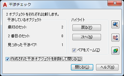

次のオプションが表示されます。
INTERFERE[干渉]コマンドの実行中に、各セット間に見つかった干渉の数が表示されます。
最初のセット内のオブジェクトの数が表示されます。
2 番目のセット内のオブジェクトの数が表示されます。
選択したオブジェクト間で見つかった干渉の数が表示されます。
[戻る]と[次へ]を使用してオブジェクトを順番に切り替えながら、干渉オブジェクトをハイライトします。
直前の干渉オブジェクトをハイライトします。
次の干渉オブジェクトをハイライトします。
[戻る]と[次へ]を使用しながら、干渉オブジェクトにズームします。
ダイアログ ボックスを閉じて、ZOOM[ズーム]コマンドを起動します。
ダイアログ ボックスを閉じて、PAN[画面移動]コマンドを起動します。
ダイアログ ボックスを閉じて、3DORBIT[3D オービット]コマンドを起動します。
ダイアログ ボックスを閉じるときに、干渉オブジェクトを削除します。
オプションを選択している場合は、ダイアログ ボックスを閉じるときに干渉オブジェクトが削除されます。
