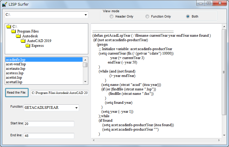

AutoLISP ファイルのコンテンツが個々の関数別に表示されます。
LSPSURF と入力して、[LISP Surfer]ダイアログ ボックスを表示します。
| [Read the file] | 選択された AutoLISP ファイルを読み込みます |
| [Function] | 表示する関数を選択できるようにします |
| [Start line] | 関数の最初の行の行番号が表示されます |
| [End line] | 関数の最後の行の行番号が表示されます |
| [Header Only] | 関数のヘッダのみが表示されます |
| [Function Only] | 関数のコードのみが表示されます |
| [Both] | 関数のヘッダとコードの両方が表示されます |
