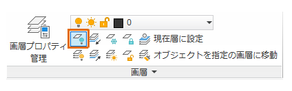

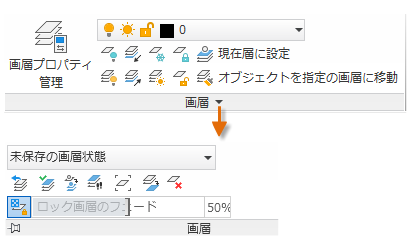

[画層プロパティ管理]に加えて、リボンの[ホーム]タブの[画層]パネルから画層ツールにアクセスすることができます。
たとえば、[非表示]ボタンを使用すると、選択した任意のオブジェクトの画層が非表示になります。

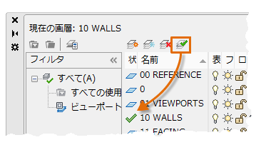

新しく作成されるすべてのオブジェクトは現在の画層に描画されます。[画層プロパティ管理]の緑のチェックマークは、現在の画層を表します。

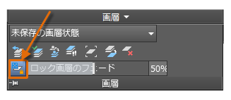

画層をロックすることにより、選択した画層上のオブジェクトが不用意に修正されるのを避けることができます。既定では、ロックされた画層上のオブジェクトはフェード(暗く表示)され、その上にカーソルを移動すると小さいロック アイコンが表示されます。
ロックされた画層のフェード レベルを設定したり、非表示にすることができます。 検索
ロックされた画層のフェード機能を使用することにより、視覚的に参照したり、オブジェクト スナップ機能をそのまま使用しながら、図面の視覚的な複雑さを軽減させることができます。

また、ロックされた画層上のオブジェクトをフェードするのではなく非表示にすることもできます。
この方法なら、フェード レベルを 0% にしたり、すばやく前のレベルに戻すことができます。リボンを使用していない場合は、LAYISO[画層選択表示]コマンドを使用します。
