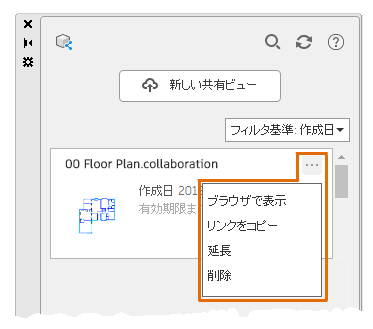

  • その他のアクションは、一覧の各共有ビューの(...)メニューから使用できます。
[その他] (...)
[その他]メニューから共有ビューを管理できます。
[ブラウザで表示]
ブラウザが開き、無償のオートデスク ビューアに保存されたビューが表示されます。
[リンクをコピー]
Autodesk Web & Mobile Account 内のビューへのリンクを Windows のクリップボードにコピーします。このリンクを電子メールやハイパーリンクを受け付けるその他のアクセス ポイントに貼り付けて、クライアントや同僚が各自のブラウザで共有ビューを開けるようにすることができます。
[延長]
共有ビューが自動的に Autodesk Web & Mobile Account から削除される前に、現在の日付に 30 日分を追加します。
[削除]
いつでも、Autodesk Web & Mobile Account から共有ビューを削除します。
