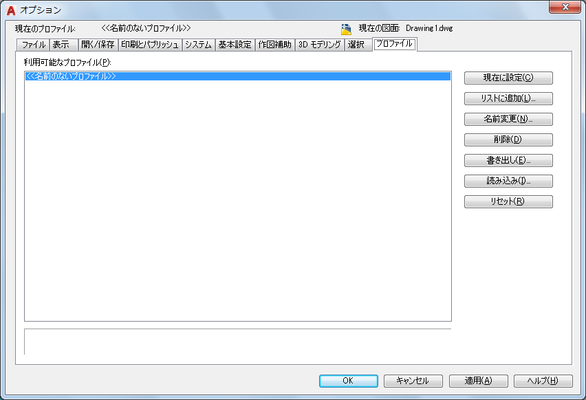

次のオプションが表示されます。
[利用可能なプロファイル]
利用可能なプロファイルの一覧が表示されます。
[現在に設定]
選択されたプロファイルを現在のプロファイルにします。
[リストに追加]
[プロファイルを追加]ダイアログ ボックスが表示され、選択したプロファイルを別の名前で保存できます。
[名前変更]
[プロファイルを変更]ダイアログ ボックスが表示され、選択したプロファイルの名前と説明を変更できます。現在の設定を保持したままプロファイルの名前を変更する場合に、[名前変更]オプションを使用します。
[削除]
選択されたプロファイルを削除します(現在のプロファイルは削除できません)。
[書き出し]
拡張子が .arg のファイルとしてプロファイルを書き出し、他のユーザとファイルを共有できるようにします。
[読み込み]
[書き出し]オプションを使用して作成されたプロファイル(拡張子が .arg のファイル)を読み込みます。
重要: この製品の別バージョンから書き出されたプロファイルを読み込むことはお勧めできません。たとえば、AutoCAD Electrical から書き出したプロファイルを AutoCAD の現在のリリースで読み込まないでください。
[リセット]
選択したプロファイルの値をシステムの既定にリセットします。
