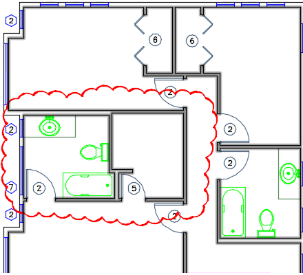

雲マークは、連続した円弧で構成されるポリラインです。雲マークは、図面の一部に注意を向けさせる場合に使用します。
雲マークは、雲形のオブジェクトを形成する一連の円弧のポリラインです。図面をレビューしたり、朱書きする場合は、雲マーク機能を使用してマークアップを強調表示することで、生産性を上げることができます。
