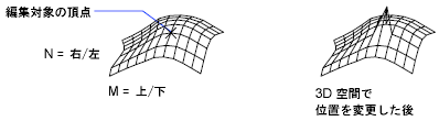

M x N の長方形の配列(M および N は 3DMESH[3D メッシュ]コマンドで指定される寸法)で表示されるポリゴン メッシュの個々の頂点を編集します。システム変数 SURFTAB1 と SURFTAB2 には、RULESURF[ルールド サーフェス]、TABSURF[タビュレート サーフェス]、REVSURF[回転サーフェス]、EDGESURF[エッジ サーフェス]コマンドで使用する M と N の値が格納されます。

×マークを次の頂点に移動します。メッシュが閉じていても、マークがメッシュの終点から再び始点に戻ることはありません。
×マークを直前の頂点に移動します。メッシュが閉じていても、マークがメッシュの始点から再び終点に戻ることはありません。
×マークを N の方向にある直前の頂点に移動します。メッシュが閉じていても、マークがメッシュの始点から再び終点に戻ることはありません。
×マークを N の方向にある次の頂点に移動します。メッシュが閉じていても、マークがメッシュの終点から再び始点に戻ることはありません。
×マークを M の方向にある次の頂点に移動します。メッシュが閉じていても、マークがメッシュの終点から再び始点に戻ることはありません。
×マークを M の方向にある直前の頂点に移動します。メッシュが閉じていても、マークがメッシュの始点から再び終点に戻ることはありません。
マークを付けた頂点の位置を移動します。
