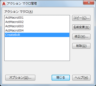

アクション マクロ ファイルをコピー、名前変更、修正、削除します。
[アクション マクロ管理]には、記録したアクション マクロ(ACTM)ファイルが一覧表示されます。
次のオプションが表示されます。
アクション マクロの複製を作成します。
アクション マクロの名前を変更します。
選択したアクション マクロが、[アクション マクロ]ダイアログ ボックスに表示されます。
選択したアクション マクロ(ACTM)ファイルを、Windows の[ごみ箱]に移動します。1 つまたは複数のファイルを選択して削除できます。
[オプション]ダイアログ ボックス([ファイル]タブ)が表示され、そこでアクション マクロ(ACTM)ファイルの記録と再生に使用するパスを指定することができます。
[アクション マクロ管理]ダイアログ ボックスを閉じます。
