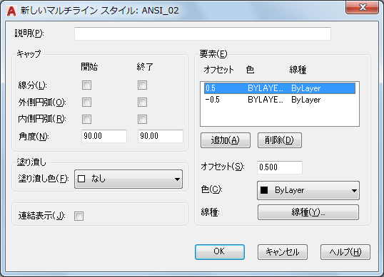

次のオプションが表示されます。
マルチライン スタイルに説明を付け加えます。
マルチラインの開始キャップと終了キャップをコントロールします。

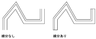

マルチラインの各終端を結ぶ線分セグメントを表示します。

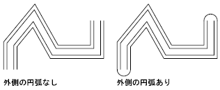

マルチラインの一番外側の 2 つの要素の間に円弧を表示します。

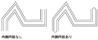

2 つの内側要素の間に円弧を表示します。要素が奇数個の場合は、中心線は接続されません。たとえば、要素が 6 つある場合は、内側の円弧によって要素 2 と 5、および 3 と 4 が接続されます。要素が 7 つある場合は、内側の円弧によって要素 2 と 6、および 3 と 5 が接続され、要素 4 は接続されない状態になります。

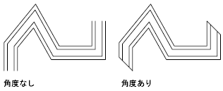

端部キャップの角度を指定します。
マルチラインの背景の塗り潰しをコントロールします。
マルチラインの背景の塗り潰しの色を設定します。[色選択]を選択すると、[色選択]ダイアログ ボックスが表示されます。

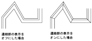

各マルチライン セグメントの頂点での連結部の表示をコントロールします。連結部は、 「マイター」とも呼ばれます。
新規および既存のマルチライン要素のオフセット、色、線種などの要素プロパティを設定します。
現在のマルチライン スタイルにあるすべての要素が表示されます。スタイルの各要素は、マルチラインの中央からのオフセット、色、および線種によって定義されます。要素は常に、そのオフセットの降順で表示されます。
マルチライン スタイルに新しい要素を追加します。マルチラン スタイル名 STANDARD 以外のマルチラン スタイルでは、色または線種を選択するまで使用できません。
マルチライン スタイルから要素を削除します。
マルチライン スタイルの各要素のオフセットを指定します。
マルチライン スタイルの要素の色を表示し、設定します。[色選択]を選択すると、[色選択]ダイアログ ボックスが表示されます。
マルチライン スタイルの要素の線種を表示し、設定します。[線種]ボタンをクリックすると、[線種を選択]ダイアログ ボックスが表示され、ロードされている線種が一覧表示されます。新しい線種を選択するには、[ロード]ボタンをクリックします。[線種のロードまたは再ロード]ダイアログ ボックスが表示されます。
