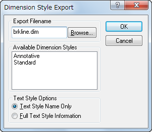

名前の付いた寸法スタイルとその設定を外部ファイルに書き出します。
ASCII テキスト ファイルを使用して、ある図面から別の図面に寸法スタイルを転送するには、DIMEX と DIMIM ツールを使用します。
次のオプションが表示されます。
| [Export Filename] | 拡張子 DIM を使用して ASCII テキスト ファイルを作成し、開きます。ファイル名を入力するか、[参照]を選択してファイルを検索します。 |
| [Available Dimension Styles] | ASCII ファイルに書き出す寸法スタイルを選択します。現在の寸法スタイルが表示されます。選択したスタイルそれぞれが[Export Filename]グループに表示されたファイルに書き込まれます。 |
| [Text Style Options] | [Full Text Style Information]と[Text Style Name Only]のいずれが選択されたかによって、該当する寸法情報を ASCII ファイルに保存します。 |
