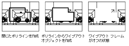

「ワイプアウト オブジェクト」は、背後のオブジェクトを現在の背景色で隠すポリゴン領域です。ワイプアウト領域はワイプアウト フレームによって定義され、編集時にはオンにし、印刷時にはオフにすることができます。
ペーパー空間のレイアウトにワイプアウト オブジェクトを作成して、モデル空間のオブジェクトを隠すことができます。ただし、印刷する前に、[ページ設定]ダイアログ ボックスの[印刷オプション]領域で[ペーパー空間を最後に印刷]オプションをオフにして、ワイプアウト オブジェクトが適切に印刷されるようにします。
ワイプアウト オブジェクトはラスターイメージに類似しているため、印刷時の要件は同じです。ADI 4.3 ラスター対応ドライバまたはシステム プリンタ ドライバをサポートするラスター対応のプロッタが必要です。
