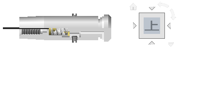

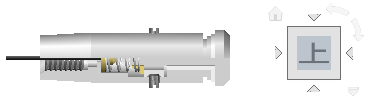

いずれかの面ビューからモデルを見ているときは、ViewCube の近くに 2 つの回転矢印ボタンが表示されます。回転矢印を使用すると、ビューの中央を中心にして、時計回りまたは反時計回りに 90 度、現在のビューを回転することができます。
ViewCube がアクティブで、面ビューのいずれかからモデルを見ている場合、ViewCube の近くに 4 つの直角三角形が表示されます。これらの三角形を使用すると、隣接面ビューのいずれかに切り替えることができます。
