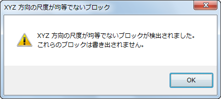

XYZ 方向の尺度が均等でないブロック内のオブジェクトは、その数値が正しくなく有用でないことがあるため、書き出すことはできません。たとえば、XYZ 方向に異なる尺度を指定して挿入したブロック内に円がある場合、その円オブジェクトは真の円ではなくなります。
書き出し中に、XYZ 方向の尺度が均等でないブロックが検出され、そのブロック内のオブジェクトは書き出されないことを知らせるダイアログ ボックスが表示されます。
