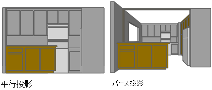

次の図は、同じモデルを平行投影とパース投影の両方で表したものです。どちらの図も、同じ視線方向に基づいています。
