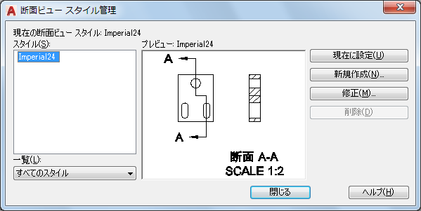

VIEWSECTIONSTYLE[断面ビュー スタイル管理] (コマンド) 検索
断面ビュー スタイルで、モデル ドキュメントの断面ビューの外観をコントロールします。スタイルで、断面線、ビュー ラベル、ハッチングの形式を指定します。
次のオプションが表示されます。
作成する断面ビューに適用される断面ビュー スタイルの名前が表示されます。
現在の図面ファイルで使用できる断面ビュー スタイルの一覧が表示されます。現在のスタイルはハイライト表示されます。
[スタイル]一覧の内容をフィルタします。図面ファイルで使用できるすべての断面ビュー スタイルを表示するには、[すべてのスタイル]を選択します。現在の図面内の断面ビューで参照されている断面ビュー スタイルのみを表示するには、[使用中のスタイル]を選択します。
[スタイル]一覧で選択したスタイルの効果を表したサンプル イメージが表示されます。
[スタイル]一覧で選択した断面ビュー スタイルを現在のスタイルに設定します。新しい断面ビューはすべて、この断面ビュー スタイルを使用して作成されます。
[断面ビュー スタイルを新規作成]ダイアログ ボックスが表示され、新しい断面ビュー スタイルを定義できます。
