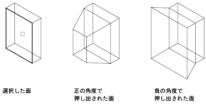

選択した面に正の角度でテーパを付けると面を狭めるようにテーパが付けられ、負の角度でテーパを付けると面を広げるようにテーパが付けられます。既定の角度は 0(ゼロ)で、この場合、面は平面に垂直に押し出されます。選択セット内の選択した面はすべて、同じ値でテーパが付けられます。大きな値のテーパ角度や高さを指定すると、面が押し出しの高さに到達する前に一点になります。

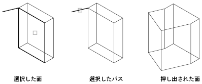

指定された線分や曲線を基にして押し出しパスを設定します。選択した面のすべての外形線が選択したパスに沿って押し出され、押し出しを作成します。
線分、円、円弧、楕円、楕円弧、ポリライン、スプラインはパスになることができます。パスは面と同じ平面に延びていてはならず、高曲率の領域があってもなりません。
押し出される面は外形線の平面から始まり、パスに垂直な平面上のパスの端点で終わります。パスの端点の 1 つは外形線の平面上になければなりません。端点が平面上にない場合、パスは外形線の中心に移動されます。
パスがスプラインの場合、パスは外形線の平面に垂直で、かつ端点の 1 つになければなりません。そうでない場合は、外形線は回転されスプライン パスに垂直になります。スプラインの端点の 1 つが外形線の平面上にある場合は、その点を中心にして外形線が回転されます。それ以外の場合は、スプライン パスが外形線の中心に移動され、外形線が、その中心の回りで回転されます。
接していないセグメントがパスに含まれている場合は、オブジェクトは各セグメントに沿って押し出され、次に、セグメントによって形成された角度を 2 等分することにより、平面に沿って結合点がマイター接続されます。パスが閉じている場合、外形線は留め継ぎにされた平面上に延びていなければなりません。これにより、ソリッド オブジェクトの開始および最終断面が一致します。外形線が留め継ぎした平面上にない場合は、パスが回転されて留め継ぎした平面上にのせられます。

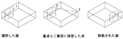

3D ソリッド オブジェクト上の選択した面を指定した高さや距離まで移動します。一度に複数の面を選択できます。
面を移動することで、オブジェクトの形状を変更できます。このオプションは、微調整する場合に使用することをお勧めします。
移動する面を指定します。

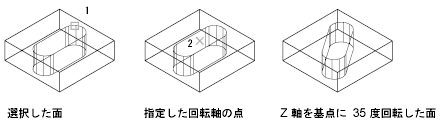

1 つ以上の面または 1 つのソリッド上のフィーチャの集まりを、指定した軸を基点にして回転させます。
面を回転することで、オブジェクトの形状を変更できます。このオプションは、微調整する場合に使用することをお勧めします。
指定した角度と軸に従って面を回転します。
作図領域で、1 つまたは複数の面を選択します。
2 点を指定して、回転軸を定義します。
[回転(R)]のメイン プロンプトに対して[Enter]を押すと、次のプロンプトが表示されます。メイン プロンプトに対して点を指定すると、1 点目の指定を求めるプロンプトは表示されません。
回転軸を既存のオブジェクトに揃えます。次のオブジェクトを選択できます。
現在のビューポートの視線方向に回転軸を揃えます。
指定した点を通過する軸(X、Y、Z)の 1 つに回転軸を揃えます。
回転の基点を設定します。
オブジェクトを、選択した軸を基点に現在の向きから指定分だけ回転させます。

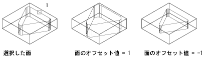

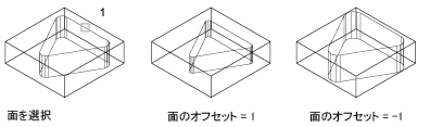

指定した距離だけ、または指定した点を通過するように、複数の面を等しくオフセットします。正の値を指定すると、ソリッドのサイズや体積が増加します。負の値を指定すると、ソリッドのサイズや体積が減少します。
オフセットする面を指定します。
オフセットによりソリッド オブジェクトの体積が増加すると、そのソリッド内部にある穴のサイズは減少します。

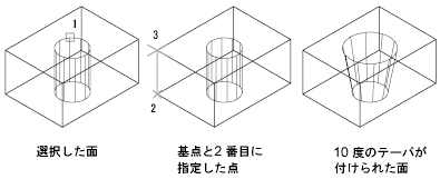

指定した角度で 3D ソリッドの面にテーパを付けます。テーパ角度の回転は、選択したベクトルに沿った、基点と 2 番目の点の選択の順番で決定されます。
正の角度を指定すると面を狭めるようにテーパが付き、負の角度を指定すると面を広げるようにテーパが付きます。既定の角度は 0(ゼロ)で、この場合、面は平面に垂直に押し出されます。選択セット内の選択した面はすべて、同じ値でテーパが付けられます。
テーパを付ける面を指定し、次にテーパの傾斜を設定します。

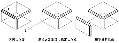

リージョンまたはボディとして面を複写します。2 つの点を指定した場合は、最初の点が基点として使用され、その基点を基準にコピーが 1 つ作成されます。通常は座標として入力し、その後で[Enter]を押して 1 点を指定した場合、その座標は新しい位置として使用されます。
元の方向と面の輪郭を持つ新しいオブジェクトを作成します。複写した面は、新しい 3D ソリッドを作成するための参照として使用できます。
複写する面を指定します。

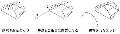

3D ソリッドの選択した エッジを、2D 円弧、円、楕円、線分、またはスプラインとして複写します。
エッジの角度は保持され、修正したり、伸ばしたり、取り出されたエッジをもとに新しいジオメトリを作成することができます。
修正したり、伸ばしたり、取り出されたエッジをもとに新しい 3D ソリッドを作成する方法を提供します。
複写するエッジを指定します。エッジを選択するには、[Ctrl]を押しながらエッジをクリックします。次に移動距離を設定します。

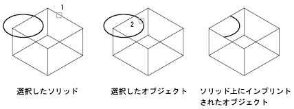

選択したソリッド上にオブジェクトをインプリントします。適切にインプリントするには、インプリントするオブジェクトが、選択したソリッドの 1 つ以上の面と交差している必要があります。インプリントが可能なオブジェクトは、円弧、円、線分、2D および 3D ポリライン、楕円、スプライン、リージョン、ボディ、3D ソリッドに限られます。

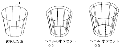

シェルは、指定した厚みのある、空洞の薄い壁を作成します。すべての面に対して、同じ壁の厚さを指定できます。また、面を選択してシェルから除外することもできます。3D ソリッドは、シェルを 1 つだけ持つことができます。既存の面が元の位置から外側にオフセットされ、新しい面が作成されます。
3D ソリッドをシェルに変換する前に、3D ソリッドのコピーを作成しておくことをお勧めします。そのようにして、大幅に変更する必要がある場合、元のバージョンを使用して再度シェルを作成します。
3D ソリッドを指定します。
オフセットのサイズを設定します。正の値を指定すると、ソリッドの外周の内側にシェルが作成されます。負の値を指定すると、ソリッドの外周の外側にシェルが作成されます。

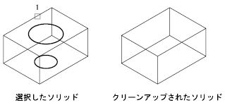

エッジや頂点のどちらかの側に同一のサーフェスや曲線の定義を持つ共有エッジや共有頂点を除去します。余分なエッジや頂点、使用されていないジオメトリを除去します。インプリントされたエッジは除去しないでください。
特殊な環境では、このオプションにより、エッジや頂点のどちらかの側に同一のサーフェスや曲線の定義を持つ共有エッジや共有頂点が除去されます。
クリーンアップする 3D ソリッド オブジェクトを指定します。
