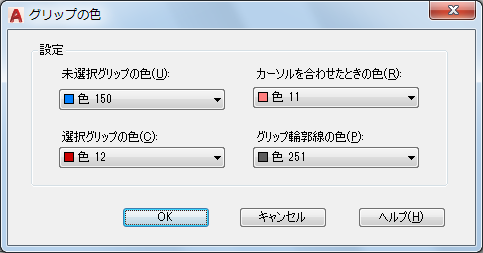

グリップの色のプロパティを設定します。
OPTIONS[オプション] (コマンド) 検索:
次のオプションが表示されます。
グリップのカラー設定をコントロールします。
選択されていないグリップの色をコントロールします。
(システム変数 GRIPCOLOR)
選択されたグリップの色をコントロールします。
(システム変数 GRIPHOT)
カーソルをグリップ上に置いたときのグリップの塗り潰し色をコントロールします。
(システム変数 GRIPHOVER)
グリップ輪郭線の色をコントロールします。
(システム変数 GRIPCONTOUR)
