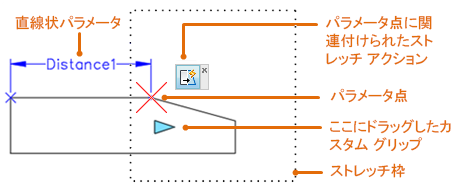

ブロック定義では、アクションおよびパラメータにより、図面に挿入されたブロックの動作が規定されます。
一般的には、最初に「パラメータ」を作成し、そのパラメータに「アクション」を関連付けます。パラメータは、ブロックが図面に挿入されて選択されたときに表示される 1 つまたは複数のカスタム グリップを備えた「パラメータ点」として表現されます。
ダイナミック ブロックを図面に挿入し、カスタム グリップの 1 つを操作したときに、関連付けられたアクションによってダイナミック ブロックの変化の内容が決まります。パラメータと同様に、ブロック エディタ内から[プロパティ]パレットを使用してアクションを変更することができます。
