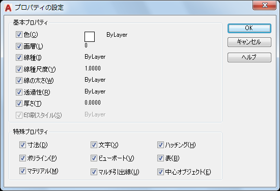

[プロパティの設定]ダイアログ ボックス
選択したコピー元オブジェクトからコピー先オブジェクトにコピーするプロパティを指定します。
MATCHPROP[プロパティ コピー] (コマンド) 検索: ソース オブジェクトを選択 > プロンプトに対して設定オプションを指定
コピー元オブジェクトからコピー先オブジェクトにコピーする基本的なプロパティと特殊なプロパティを指定します。

[基本プロパティ]
[色]
コピー先オブジェクトの色をコピー元オブジェクトの色に変更します。すべてのオブジェクトで使用できます。

[特殊プロパティ]
[寸法]
オブジェクトの基本プロパティの他にも、コピー先オブジェクトの寸法スタイルおよび異尺度対応プロパティをコピー元オブジェクトと同じプロパティに変更します。寸法、引出線、幾何公差オブジェクトでのみ使用できます。
