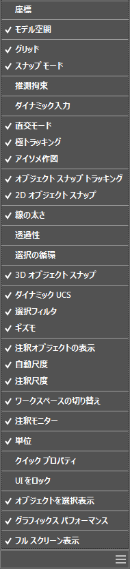

| 検索 | ワークスペースの切り替え | 現在のワークスペースを選択したワークスペースに変更します。 |

| 検索 | カスタマイズ | ステータス バーに表示するコマンド ボタンを指定します。 |
