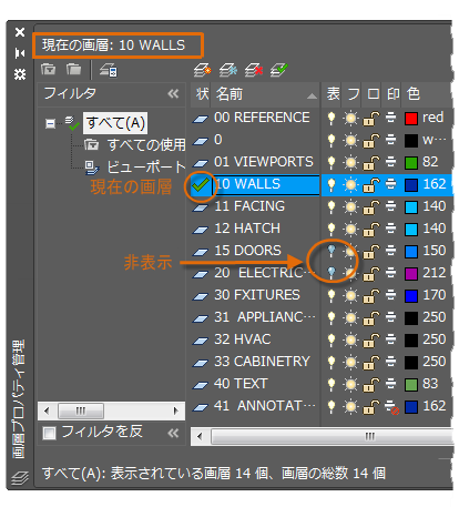

図面の編成方法を確認するには、LAYER[画層管理]コマンドを使用して、[画層プロパティ管理]を開きます。コマンド ウィンドウで LAYER または LA と入力したり、リボンの[画層プロパティ管理]ツールをクリックして表示します。
次に、この図面での[画層プロパティ管理]の表示内容を示します。

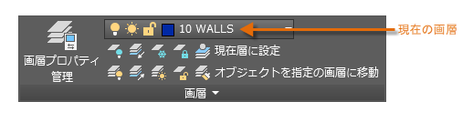

次の図を見るとわかるように、画層[10 WALLS]が「現在の画層」です。新しく作成したすべてのオブジェクトは、自動的にこの画層に配置されます。画層のリストでの画層 10 WALLS の横の緑のチェックは、それが現在の画層であることを示しています。
[表示]というラベルの列で、2 つの画層の電球アイコンが暗くなっていることに注目してください。これらの画層は、フロア プランでドアや電気配線が非表示となるようにオフにされています。
どの画層名も 2 桁の数字で始まっていることに注目してください。この規則により、画層の並び順を、アルファベット順以外の順序に簡単にコントロールできます。

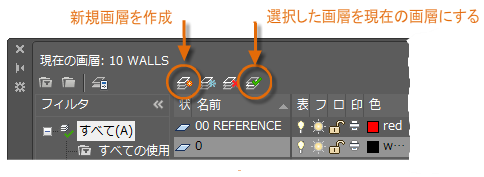

新しい画層を作成するには、下図の[新規画層を作成]ボタンをクリックし、新しい画層の名前を入力します。別の画層を現在の画層にするには、画層をクリックし、次に[現在に設定]ボタンをクリックします。

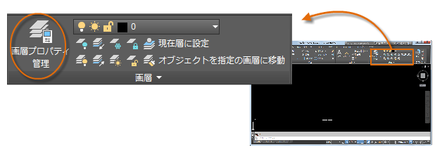

画層の設定にすばやくアクセスする

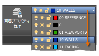

[画層プロパティ管理]は非常にスペースを取りますし、常にすべてのオプションが必要であるわけではありません。最も一般的な画層コントロールにすばやくアクセスするには、リボンのコントロールを使用します。オブジェクトが選択されていない場合、ここに示したように、[ホーム]タブの[画層]パネルに現在の画層の名前が表示されます。
時々、作成するオブジェクトが確実に正しい画層上に作成されるようにします。このことを忘れないようにするのは簡単ではありませんが、このように設定するのは簡単です。現在の画層にするには、ドロップダウンから画層のリストを表示し、次にリスト内の画層をクリックします。リスト内のアイコンをクリックすることにより、その設定を変更することもできます。
