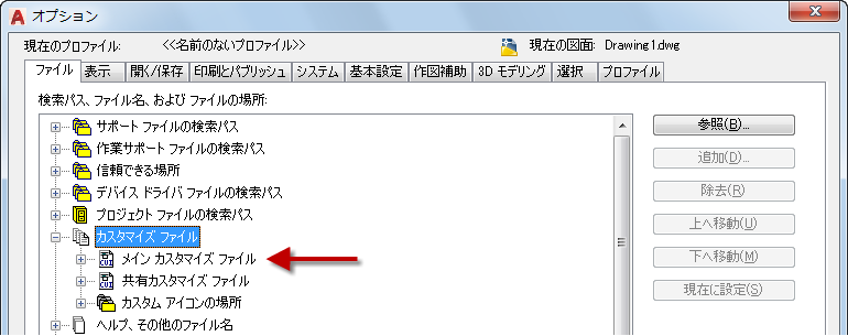

カスタマイズ(CUI/CUIx)ファイルは、クイック アクセス ツールバー(QAT)、リボン パネルおよびタブ、パレット、"クラシック" ツールバー、プルダウン メニューなどのユーザ インタフェース要素を定義します。マイグレート元の旧リリースに基づいて、[カスタム設定をマイグレート]ユーティリティは、[メイン カスタマイズ ファイル]の設定で指定されている CUI または CUIx ファイルを検索します。メイン CUI/CUIx ファイルにロードされる部分カスタマイズ ファイルに加えて、メイン カスタマイズ ファイルがマイグレートされます。

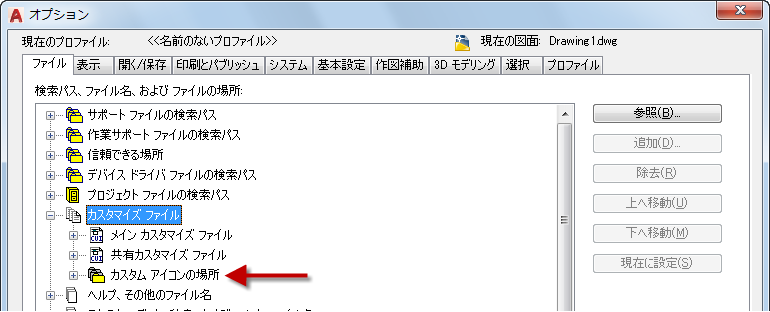

多くのユーザ インタフェース要素にはカスタム イメージが表示されます。このカスタム イメージは、コマンドまたはユーザ インタフェース要素が CUIx ファイル間でマイグレートされたときに、マイグレートされます。CUIx ファイルで定義されているコマンドやユーザ インタフェース要素によって参照されるカスタム イメージは、2 つの場所(CUIx ファイル内と、外部の[カスタム アイコンの場所]の設定によって定義された場所)のいずれかに格納されます。カスタム イメージがどのように参照されるかに基づいて、カスタム イメージのマイグレートに使用されるプロセスは異なります。
次に、カスタム イメージをマイグレートする方法について説明します。

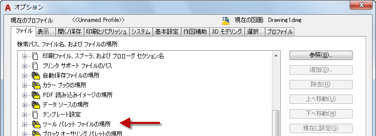

ツール パレット ファイルには、標準およびユーザ定義のツールが含まれます。ファイルは、[ツール パレット ファイルの場所]の設定で指定された場所に格納されます。

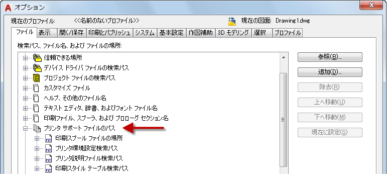

印刷ファイルには、図面ファイルの出力コントロールする各種の設定が格納されます。それには、プロッタおよびプリンタの設定や、出力で線の外観をコントロールする設定が含まれます。

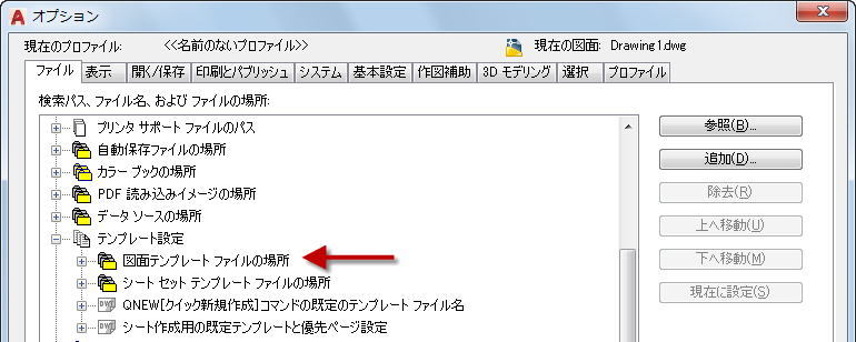

図面テンプレート(DWT)ファイルは、新しい図面の作成に使用されます。DWT ファイルを使用して作成した図面には、DWT ファイルで定義されているすべてのスタイルと図形オブジェクトが含まれます。旧リリースのカスタム DWT ファイルは、マイグレートしたリリースの後に名前が付けられたサブフォルダにマイグレートされます。サブフォルダの命名規則は、製品名 PC ファイルです。製品名テンプレート サブフォルダは、[図面テンプレート ファイルの場所]の設定で定義されている場所の下に作成されます。
