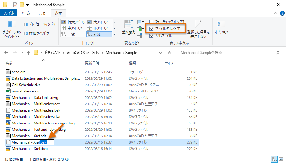

次の手順では、Windows で BAK または SV$ ファイルの拡張子を変更する方法を説明します。

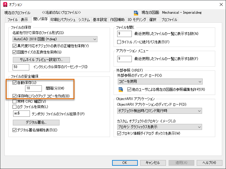

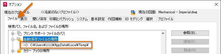

次の手順では、[オプション]ダイアログ ボックスで、図面での作業時に BAK ファイルと SV$ ファイルの作成をコントロールする[図面のバックアップ]および[自動保存]機能の設定を変更する方法を説明します。
SV$ ファイルが保存されている場所を確認することができます。場所を変更するには、ノードの下に表示されているパスを選択して[参照]をクリックします。
想定外の事態が発生した場合に必要となる再作業の量を限定するために、私は 5 分の値を好んで使用していますが、頻繁に保存するので、会議や昼食で席を離れない限り、常に SV$ ファイルが作成されるとは限りません。

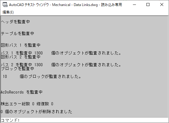

ウィンドウに監査概要レポートが表示されます。

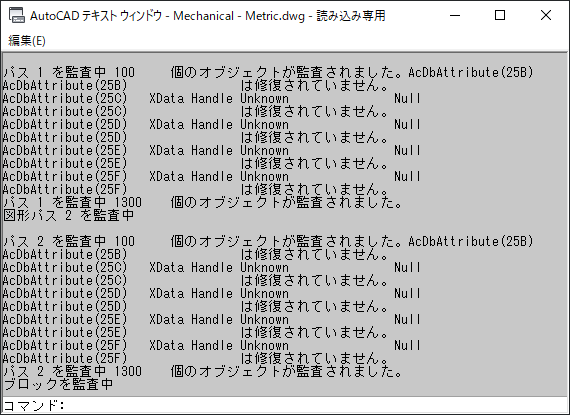

次の図は、エラーが検出されなかった図面ファイルと、エラーが検出され修正された図面ファイルの 2 つの異なる図面ファイルの監査レポートを示しています。

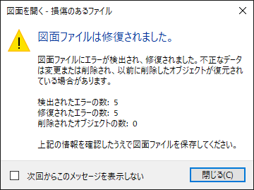

図面ファイルを開こうとしたときに、AutoCAD で図面が開けないという問題が発生する場合があります。このような場合は、AUDIT[監査]コマンドを実行して図面のエラー チェックを行うことはできません。代わりに、図面を開くときに図面内のオブジェクトを監査し、検出されたエラーを修正する[図面修復]機能を使用します。
次の手順では、図面ファイルを修復する方法を説明します。
開いた図面にエラーが含まれている場合、検出されて修正されたエラーの数と、修正できなかったために削除されたオブジェクトの数が表示されます。

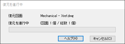

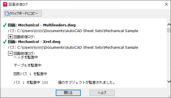

図面ファイルを修復するだけでなく、図面ファイルとそれにアタッチされた外部参照を修復することもできます。図面ファイルとアタッチされているすべての外部参照を修復するには、次の操作を行います。
[復元を進行中]メッセージ ボックスが表示され、図面にアタッチされている外部参照ファイルの監査の進行状況が示されます。

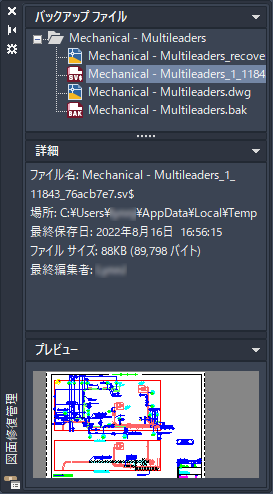

AutoCAD が異常終了した場合、次にプログラムを起動したときに、異常終了したことが通知され、[図面修復管理]が自動的に表示されます。[図面修復管理]には、開いているすべての図面ファイルが、それらの図面に関連付けられている BAK または SV$ ファイルとともに一覧表示されます。
一覧表示されている各図面の最上位ノードを展開すると、次のファイルのプロパティが表示されます(存在する場合)。

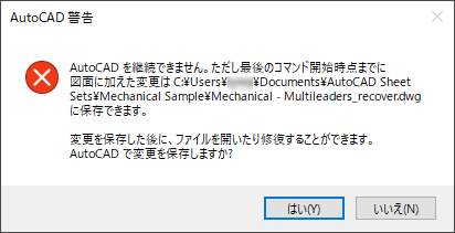

決して発生しないことを願っていますが、AutoCAD に問題が発生し、異常終了することがあります。この場合、開いている図面で変更内容が保存されていない場合は、保存するように求めるメッセージが表示されます。それらの図面は、以前に保存した図面ファイルが上書きされないように、名前の末尾に「_recover」が追加されます。

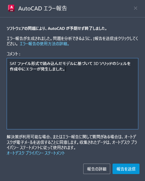

未保存の変更を含む図面を保存すると、[AutoCAD エラー報告]ダイアログ ボックスが表示されます。このダイアログ ボックスから、エラー報告を送信できます。エラー報告には、プログラムとワークステーションの現在の状態に関する情報が含まれ、エラー発生時に行っていた操作などの任意の情報を含めることもできます。エラー報告は、製品の安定性を向上させるために使用されます。
次に、任意情報が入力された[AutoCAD エラー報告]ダイアログ ボックスを示します。
