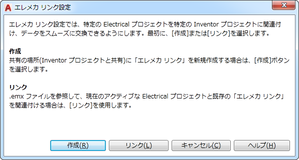

[エレメカ リンク設定]ダイアログ ボックス
AutoCAD Electrical toolset プロジェクトと Inventor プロジェクトの間のデータ交換を容易にするには、エレメカ リンク ファイルを作成するか、既存のリンク ファイルにアクティブなプロジェクトをリンクします。
検索
 コマンド入力:  AEINVLINKSETUP
オプション
[作成]
[エレメカ リンクを作成]ダイアログ ボックスを開きます。このダイアログ ボックスでは、エレメカ ファイルを作成し、共有フォルダの場所を指定することができます。
[リンク]
[エレメカ プロジェクト ファイルを選択]ダイアログ ボックスを開きます。このダイアログ ボックスでは、既存のリンク ファイルに移動し、アクティブな AutoCAD Electrical toolset プロジェクトにリンクすることができます。
[キャンセル]
ダイアログ ボックスを閉じます。
