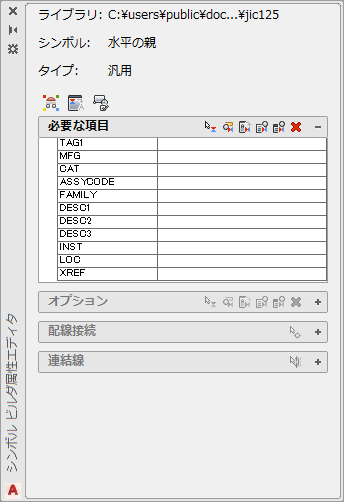

  1. [シンボル ビルダ属性エディタ]が表示されていない場合は、
    [シンボル ビルダ]タブ[編集]パネル[パレットの可視性を切り替え]の順にクリックします。 検索
    このパレットを使用して、属性を長方形に割り当てると同時に、各属性の高さと位置合わせを設定します。このパレットには、シンボルの一部として挿入および定義可能な AutoCAD Electrical toolset 属性が表示されます。属性がシンボルに挿入されると、その横にチェック マークが表示され、再び挿入することはできません。各属性は一度だけ挿入できます。AutoCAD Electrical toolset
  2. [シンボル ビルダ属性エディタ]で、TAG1 を選択し、[プロパティ]ツールをクリックします。
