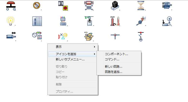

  4. [アイコン メニュー ウィザード]ダイアログ ボックスで、[追加][コンポーネント]の順に選択して、新しいアイコンをメニューに追加します。
    注: 空の領域を右クリックして、[アイコンを追加][コンポーネント]の順に選択することもできます。

  1. [アイコン メニュー ウィザード]ダイアログ ボックスで[追加][新しいサブメニュー]の順に選択して、メニューに新しいアイコンを追加します。
    注: 空の領域を右クリックして[新しいサブメニュー]を選択することもできます。

  1. [アイコン メニュー ウィザード]ダイアログ ボックスで、[追加][コマンド]の順にクリックします。
    注: 空の領域を右クリックして、[アイコンを追加][コマンド]を選択することもできます。

  1. [アイコン メニュー ウィザード]ダイアログ ボックスで、[追加][回路を追加]の順にクリックします。
    注: 空の領域を右クリックして、[アイコンを追加][回路を追加]を選択することもできます。
