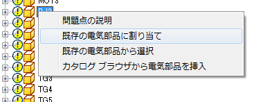

不足している参照指定を割り当てる
AutoCAD Electrical toolset から参照指定値を追加します。
  1. PJ2 を右クリックして、[既存の電気部品に割り当て]を選択します。
    AutoCAD Electrical toolset の図面では、PJ2 は、水平方向を調整するモーター MOT2 に接続するコネクタの参照指定です。
  2. グラフィックス ウィンドウのコネクタ オカレンス 900575:2 にカーソルを合わせて、ツールチップを確認します。
    オカレンスはブラウザでも選択することができますが、グラフィックス ウィンドウを使用するとツールチップが表示されます。ツールチップには、そのコンポーネントの参照指定が表示されます。疑問符(?)は、参照指定が割り当てられていないことを示します。
  3. コネクタを選択します。
  4. [電気部品選択]ダイアログ ボックスの[OK]をクリックします。
  5. AutoCAD Electrical toolset に指定されている参照指定が Inventor のコネクタに割り当てられ、PJ2 の問題が解消されます。ダイアログのフィルタは問題のある項目のみを表示するように設定されているので、PJ2 はリストに表示されなくなります。
