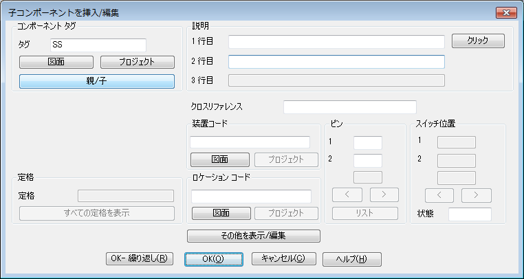

子接点を編集する
  1. [F9]を押して、SNAP をオフにします。
  2. [回路図]タブ[コンポーネントを編集]パネル[コンポーネントを編集]ドロップダウン[編集]の順にクリックします。 検索
    注: コンポーネントを右クリックし、メニューから[コンポーネントを編集]を選択することもできます。
  3. プロンプトに対して、次のように操作します。
    編集するコンポーネント/ケーブル/ロケーション ボックスを選択:
    ライン リファレンス 410 でセレクタ スイッチを選択します。

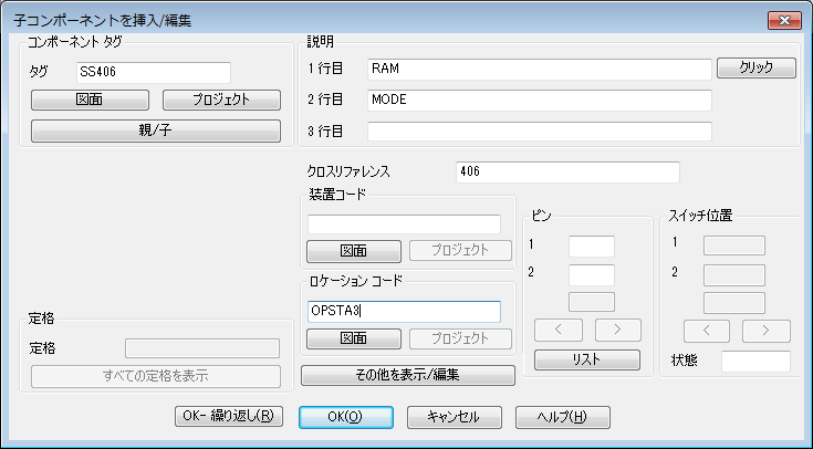

  4. [子コンポーネントを挿入/編集]ダイアログ ボックスの[コンポーネント タグ]領域で、[親/子]ボタンをクリックします。
  5. プロンプトに対して、次のように操作します。
    コンポーネントを選択:
    ライン リファレンス 408 上の既存スイッチの下の子接点(3)をクリックします。
    子接点が読み取られ、適切な注釈が新規のスイッチ接点に転送されます。AutoCAD Electrical toolset
  6. [子コンポーネントを挿入/編集]ダイアログ ボックスで、[OK]をクリックします。
    子接点情報が図面に表示されます。
