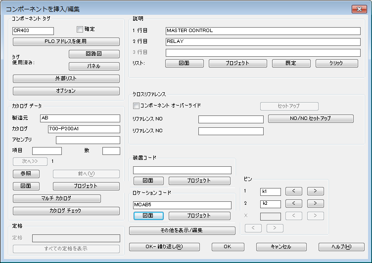

  9. [コンポーネントを挿入/編集]ダイアログ ボックスで、[コンポーネント タグ]が CR403 に設定されていることを確認します。
    AutoCAD Electrical toolset では、シンボルを挿入したライン リファレンスの位置に基づいて新規リレーの一意のタグ名が自動的に決まります。「CR」は制御リレーであることを表し、「403」はシンボルがライン リファレンス 403 上にあることを表します。このシンボルをライン リファレンス 404 上に挿入すると、タグ名が「CR404」になります。

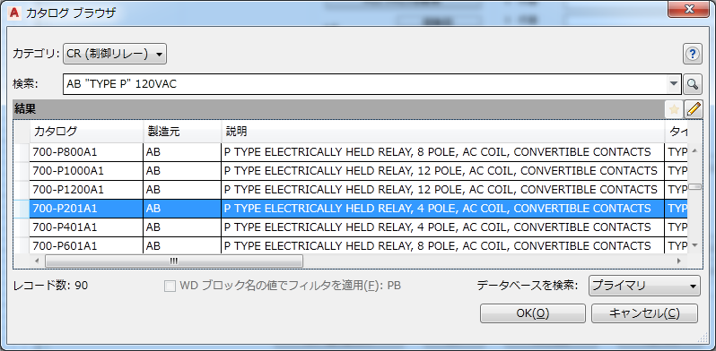

  10. [カタログ データ]領域の[参照]をクリックします。
  11. [カタログ ブラウザ]ダイアログ ボックスで、検索文字列として AB "TYPE P" 120VAC と入力します。
  12. をクリックします。
  13. 700-P200A1 を選択します。
  14. [カタログ ブラウザ]ダイアログ ボックスで、[OK]をクリックします。
    選択した製造元コードとカタログ番号が[コンポーネントを挿入/編集]ダイアログ ボックスに表示されます。このダイアログ ボックスで[OK]をクリックすると、値がシンボルに転送されます。

  15. [コンポーネントを挿入/編集]ダイアログ ボックスの[説明]領域で、次のように指定します。
    1 行目:  マスター コントロール
    2 行目:  リレー
    コンポーネントの説明として、説明文字を 3 行まで入力できます。説明の 3 行目が利用できない場合は、説明の 3 行目の属性はシンボルに保持されません。
    注: 説明を指定するには、文字を入力するか、[既定]をクリックして標準のコンポーネント説明のリストから選択します。
  16. [コンポーネントを挿入/編集]ダイアログ ボックスの[ロケーション コード]領域で、[図面]ボタンをクリックします。
    AutoCAD Electrical toolset は、図面ファイルをすばやく読み取り、それまでに使われているすべてのロケーション コードのリストを表示します。
  17. [すべてのロケーション - 図面]ダイアログ ボックスで MCAB5 を選択して、[OK]をクリックします。
    注: 整合性を保つために、プロジェクトの「LOC」リストに外部の「LOC」ロケーション リストを含めることもできます。この機能を使用するには、ファイル default.loc を作成し、このファイルを AutoCAD Electrical toolset の検索フォルダに配置します。このファイルはテキスト形式で、ファイルの各行にそれぞれのロケーションを記述します(先頭に空白文字を含めません)。ファイルにプロジェクトと同じ名前を付け、拡張子に .loc を指定することで、プロジェクト専用のファイルを作成することもできます。
  18. [コンポーネントを挿入/編集]ダイアログ ボックスで、選択したカタログ番号に基づいて、ピンの値が挿入されます。
    ピン: 1:  K1
    ピン: 2:  K2
  19. [コンポーネントを挿入/編集]ダイアログ ボックスで、[OK]をクリックします。
    ここで入力した値はすべて、シンボル自身の属性値として保存されます。
