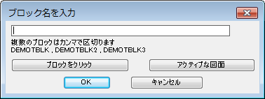

  7. [アクティブな図面]をクリックします。
    注: ACADE_TITLE がブロックとして挿入された図面でプロジェクト表題欄設定を実行する場合は、[ブロックをクリック]を選択し、ブロックを選択します。
  8. [OK]をクリックします。

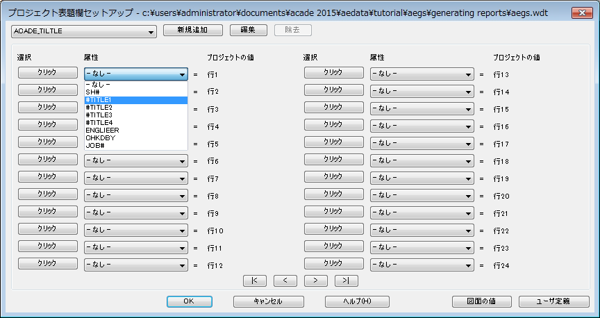

    属性定義が読み込まれます。[プロジェクト表題欄設定]ダイアログ ボックスが開きます。各ドロップダウン リストには、図面から検出された属性定義オブジェクトがすべて含まれます。
    注: 図面から属性定義オブジェクトが検出されない場合は、警告が表示されます。
  9. [プロジェクト表題欄設定] ダイアログ ボックスの各リストから属性を選択し、対応するプロジェクトの説明の行にマップします。
    TITLE#1 LINE1
    TITLE#2 LINE2
    JOB# LINE4
    DRAWNBY LINE6
  10. [図面の値]をクリックして、図面固有の値を割り当てます。
  11. 各リストから属性を選択して、対応する図面の値にマップします。
    DWG#図面(%D の値)
    SH# シート(%S の値)
    SHTS シート最大値
    TITLE#3 図面の説明 1
    TITLE#4 図面の説明 2
  12. [OK]をクリックします。
  13. 選択したマッピングを使用して AEGS.WDT が作成されます。

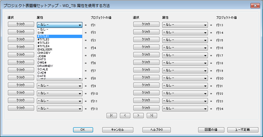

  7. [プロジェクト表題欄設定] ダイアログ ボックスの各リストから属性を選択し、対応するプロジェクトの説明の行にマップします。
    TITLE#1 LINE1
    TITLE#2 LINE2
    JOB# LINE4
    DRAWNBY LINE6
  8. [図面の値]をクリックして、図面固有の値を割り当てます。
  9. 各リストから属性を選択して、対応する図面の値にマップします。
    DWG#図面(%D の値)
    SH# シート(%S の値)
    SHTS シート最大値
    TITLE#3 図面の説明 1
    TITLE#4 図面の説明 2
  10. [OK]をクリックします。
    選択したマッピングを使用して WD_TB 属性定義が更新されます。WD_TB 属性定義が存在しない場合は、0,0 の位置に WD_TB 属性定義が挿入されます。
