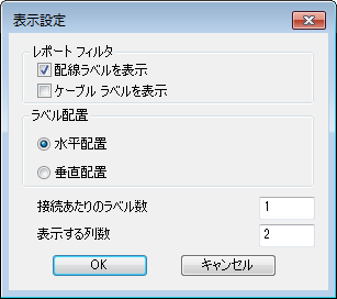

このレポートでは、線番を抽出します。このレポートは、物理的な配線またはケーブル ラベルの作成に使用できます。ラベルの形式を変更したり、線番ごとのラベルの数を指定したり、列の数を指定することができます。
