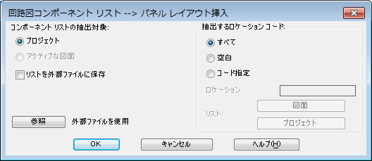

  5. [回路図コンポーネント リスト --> パネル レイアウト挿入]ダイアログ ボックスで、次の項目を確認します。
    [コンポーネント リストの書き出し対象]:  [プロジェクト]
    [書き出すロケーション コード]:  [すべて(ALL)]
  6. [OK]をクリックします。
  7. [処理する図面を選択]ダイアログ ボックスで AEGS04.dwg を選択し、[処理]ボタンをクリックします。
  8. [処理対象の図面]領域に AEGS04.dwg が表示されたことを確認して[OK]をクリックします。

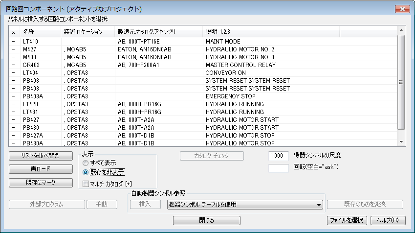

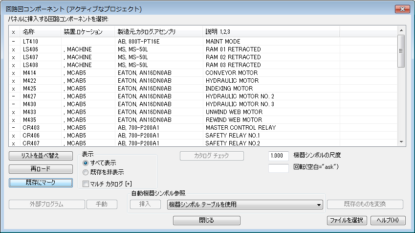

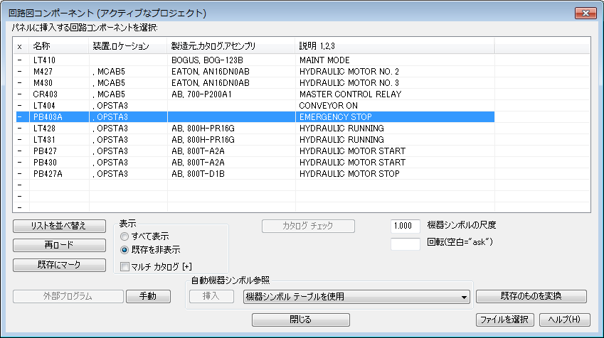

  9. [回路図コンポーネント(アクティブなプロジェクト)]ダイアログ ボックスで[既存にマーク]をクリックします。x はプロジェクトに既に配置されている機器シンボルを示します。
    同一のコンポーネントを複数回挿入することはできません。x のついた項目を選択すると、[挿入]ボタンが使用できなくなります。
    注: リストでコンポーネント名の前に o (オー)が表示されている場合、一致するコンポーネント タグを持つパネル コンポーネントは検出されたものの、カタログ情報は一致していないことを示します。
  10. [回路図コンポーネント(アクティブなプロジェクト)]ダイアログ ボックスの[表示]領域で、[既存を非表示]を選択します。
    パネル レイアウトに未挿入の回路図コンポーネントの機器シンボルが表示されます。
    これで、回路図コンポーネントの機器シンボルを手動でパネル レイアウトに挿入開始できます。

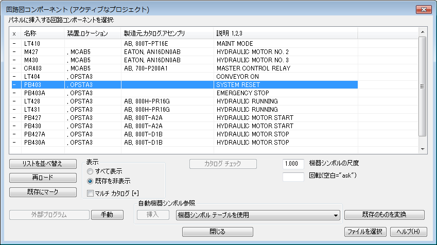

手動でシステム リセット機器シンボルを挿入
  1. 回路図コンポーネント(アクティブなプロジェクト)]ダイアログ ボックスで、[PB403 OPSTA3 SYSTEM RESET]を選択します。
  2. [手動]ボタンをクリックします。
    注: [手動]ボタンは、回路図コンポーネントの機器シンボルで、製造元とカタログ番号が定義されていない場合に使用します。
    次に、自動機器シンボルにカタログを割り当てます。
  3. [機器シンボル]ダイアログ ボックスの[選択肢 A]領域で、[カタログ参照]ボタンをクリックします。
    注: [選択肢 B]は、カタログ番号を選択せずにグラフィックを入力する場合に使用します。
  4. [カタログ ブラウザ]ダイアログ ボックスで、検索文字列として AB 800T と入力します。
  5. をクリックします。
  6. カタログ割り当てを[800T-A2A 1 NO 1 NC BLACK 押しボタン - モメンタリ、NEMA 4/13]に変更して[OK]をクリックします。
  7. [機器シンボル]ダイアログ ボックスの[選択肢 A]領域で、次の項目を確認します。
    製造元:  AB
    カタログ:  800T-A2A
    [OK]をクリックします。
  8. プロンプトに対して、次のように操作します。
    PB403 の位置を選択:  PB414A (1) 左側を選択します。
    PB403 の位置を選択: <直交をオン> 回転を選択:
    右クリックして押しボタンを配置します。

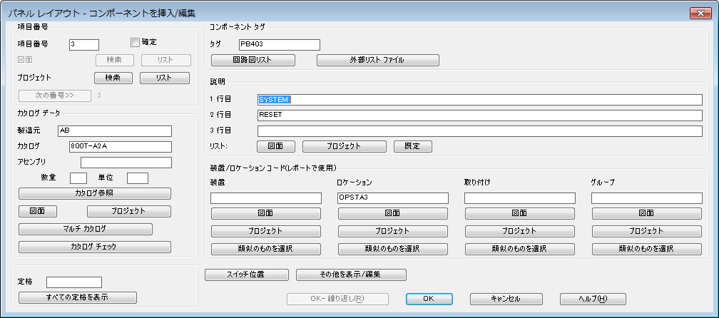

    注: [パネル レイアウト - コンポーネントを挿入/編集]ダイアログ ボックスは、パネル機器シンボルを挿入するたびに表示されます。回路図からの情報が、パネル機器シンボルに自動的に引き継がれます。
  9. [パネル レイアウト - コンポーネントを挿入/編集]ダイアログ ボックスで、[OK]をクリックします。

手動で緊急停止機器シンボルを挿入
  1. [回路図コンポーネント(アクティブなプロジェクト)]ダイアログ ボックスで、[PB403A OPSTA3 EMERGENCY STOP]を選択します。
  2. [手動]ボタンをクリックします。

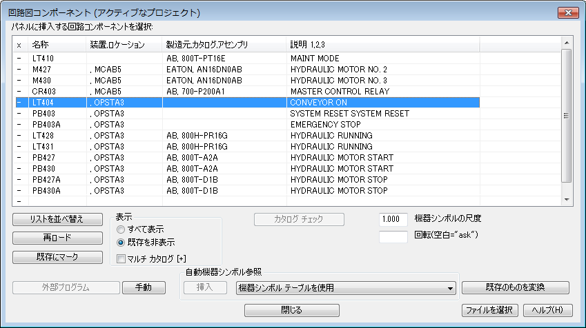

手動で光源の機器シンボルを挿入
  1. [回路図コンポーネント(アクティブなプロジェクト)]ダイアログ ボックスで、[LT404 OPTSTA3 CONVEYOR ON]を選択します。
  2. [手動]ボタンをクリックします。
  4. [カタログ ブラウザ]ダイアログ ボックスで、検索文字列として AB 30.5mm と入力します。
  5. をクリックします。
  6. カタログ割り当てを[800H-QRT24G PLASTIC LENS 24VAC/VDC FULL VOLT 緑パイロット ランプ]に変更して、[OK]をクリックします。
    注: 特定のフィールドの値に基づいてカタログ レコードを並べ替えるには、列見出しをクリックします。
    製造元:  AB
    カタログ:  800H-QRT24G
    [OK]をクリックします。
    LT404 の位置を選択:
    コンベア運転中ランプの左側を選択します(3)。
    LT404 の位置を選択: <直交をオン> 回転を選択:
    右クリックしてパイロット ランプを配置します。
