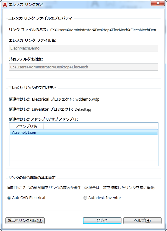

[エレメカ リンク設定]ダイアログ ボックス
エレメカ リンク ファイルのプロパティ、およびリンクした AutoCAD Electrical toolset プロジェクトと Inventor プロジェクトのプロパティを表示します。新しいエレメカ プロジェクトを作成するか、既存のエレメカ プロジェクトにリンクすると、このダイアログにエレメカ プロジェクト設定の詳細な概要が表示されます。
オプション
[エレメカ リンク ファイルのプロパティ]
エレメカ リンク ファイルのパス、ファイル名、フォルダの場所を表示します。
[リンク ファイルのパス]
ファイル パスの場所を表示します。
[エレメカ リンク ファイル名]
エレメカ ファイルの名前を表示します。
[共有フォルダを指定]
フォルダの場所を表示します。フォルダは、ローカルドライブにもネットワーク ドライブにも配置できます。
[エレメカ リンクのプロパティ]
アセンブリとサブアセンブリを含め、リンクした AutoCAD プロジェクトと Inventor プロジェクトを表示します。
[関連付けした Electrical プロジェクト]
リンクした AutoCAD Electrical toolset プロジェクトを表示します。
[関連付けした Inventor プロジェクト]
リンクした Inventor プロジェクトを表示します。
[関連付けしたアセンブリ/サブアセンブリ]
関連付けした Inventor アセンブリとサブアセンブリをすべて表示します。
[同期設定]
同期操作中にリンクの競合が発生したときに優先する必要があるデータ(AutoCAD Electrical toolset または Inventor)を指定します。同じコンポーネントを再リンクした場合は、ローカル コンポーネントが優先されます。既定の設定は AutoCAD Electrical toolset です。
同期中に AutoCAD Electrical toolset にデータの優先を設定します。
[Inventor]
同期中に Inventor にデータの優先を設定します。
[製品をリンク解除]
[Electrical プロジェクトをリンク解除]ダイアログ ボックスを開きます。このダイアログ ボックスでは、エレメカ リンク ファイルから AutoCAD Electrical toolset プロジェクト ファイルをリンク解除できます。
[閉じる]
ダイアログ ボックスを閉じます。
