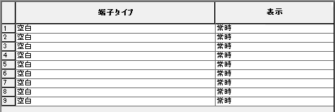

      既定では、PLC モジュールを作成すると、PLC データベース ファイル エディタにより、[新規モジュール]ダイアログ ボックスで定義した端子と同じ数の空白の[端子タイプ]フィールドがリストされます。
    • [アドレッシング可能なポイント]: 8
  5. [OK]をクリックします。
    これで 9 つの端子 8 つのアドレッシング可能なI/O ポイントを持つ、新しい空白の入力モジュールが新たに設定されました。ここでモジュール内の各端子にいくつかの情報を定義する必要があります。最も重要な情報は、AutoCAD Electrical toolset がモジュールを作成するためにまとめてスタックするシンボルです。通常、モジュールの最上位シンボルは、他のシンボルとは若干異なります。最上位シンボルは、最終シンボルで一度だけ発生する必要があるモジュールに関する基本情報を含むことができます。

  1. [PLC データベース ファイル エディタ]ダイアログ ボックスで[端子タイプ 1] を右クリックし、コンテキスト メニューから[端子を編集]を選択します。

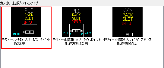

    [端子情報を選択]ダイアログ ボックスが表示されます。上シンボルには、[上部入力]、[上部出力]、および[上部端子]という 3 つのカテゴリがあります。[上部入力]および[上部出力]はアドレッシング可能な端子、[上部端子]カテゴリはアドレッシング不可能な端子です。
  2. [端子情報を選択]ダイアログ ボックスで[上部入力]を選択します。
    そのカテゴリで使用可能な端子は、最近使用された端子とともに表示されます。示される各端子はわずかに異なります。入力配線接続端子があるもの、入力と出力の両方に対する端子があるもの、または配線接続のないものがあります。
  3. [モジュール情報 入力 I/O ポイント 配線 左]を使用するには、図を選択し、[OK]をクリックして選択します。
    選択された端子は、[PLC データベース ファイル エディタ]ダイアログ ボックスの[端子タイプ]に割り当てられます。AutoCAD Electrical toolset は、ブロックの挿入時にどの属性が取り込まれるか確認するために、ブロックを調べます。一部の属性は、上書き可能な事前定義された値とともに取り込まれます。端子タイプ リストの下のグリッドに定義済みの値が表示されます。

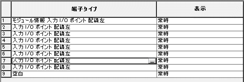

  4. [PLC データベース ファイル エディタ]ダイアログ ボックスで次の 7 つの端子を複数選択して右クリックし、[端子を編集]を選択します。
    注: 編集する複数のフィールドを同時に選択することも可能で、連続したフィールドの場合は周りをマウスでドラッグし、離れているフィールドの場合は[Ctrl]を押しながら選択します。

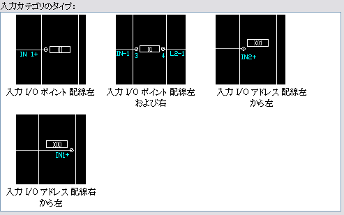

  5. [端子情報を選択]ダイアログ ボックスで、[入力]カテゴリを選択し、使用可能な端子を調べます。
  6. [入力 I/O ポイント 配線 左]端子を選択し、[OK]をクリックします。
    7 つの端子がすべて同時に割り当てられます。
