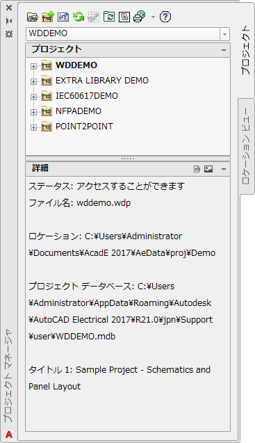

プロジェクト マネージャは、新規図面の追加、図面ファイルの並べ替え、サブフォルダでの図面の編成、プロジェクトの設定の変更に使用します。プロジェクト マネージャでは同じプロジェクト名の 2 つのプロジェクトを同時に開くことはできません。既定では、プロジェクト マネージャは画面の左側にドッキングされた状態で開きます。プロジェクト マネージャを画面の特定の位置に結合したり、プロジェクト ツールを使用するまで非表示にしておくことができます。プロジェクト マネージャの移動、サイズ設定、クローズ、結合、非表示、または透過性を設定するには、[プロパティ]アイコンを右クリックします。

  1. [プロジェクト]タブ[プロジェクト ツール]パネル[マネージャ]の順にクリックします。 検索
  2. [プロジェクト マネージャ]で[新規プロジェクト]ツールをクリックします。

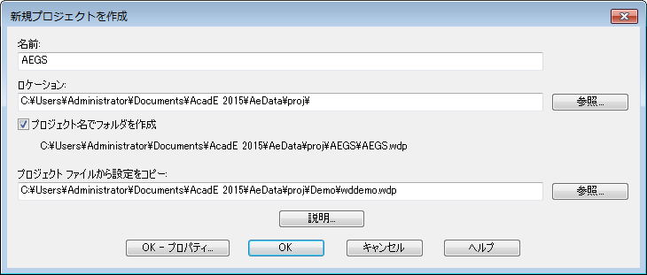

  3. [新規プロジェクトを作成]ダイアログ ボックスで、次のように指定します:
    [名前]:  AEGS
    プロジェクト プロパティのいずれかを定義するには、名前を入力する必要があります。編集ボックスでは、.wdp 拡張子は必要ありません。
  4. wddemo.wdp が[プロジェクト ファイルから設定をコピー]編集ボックスで指定されていることを確認します。
  5. [OK - プロパティ]をクリックします。
新しいプロジェクトが現在のプロジェクト リストに追加され、自動的にアクティブなプロジェクトになります。
[プロジェクト プロパティ]ダイアログ ボックスが表示され、プロジェクトの既定の設定を変更できます。これらのタブで定義された情報はすべて、プロジェクトの既定および設定としてプロジェクト定義ファイルに保存されます。
