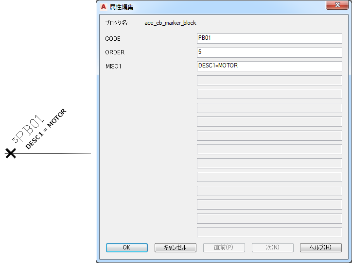

マーカー ブロック方法
  1. コンポーネントのマーカー ブロックを含む回路テンプレート図面を開きます。
  2. コンポーネントの正しいマーカー ブロックを見つけます。
  3. 形式「{属性名}={属性値}」を使用して MISC1 属性値を編集します。たとえば、「DESC1=MOTOR」などです。
    注: MISC1 属性値には、回路ビルダで特別な方法でコンポーネントまたは基準となる配線を処理するように指示する複数の特別な文字フラグを含めることができます。新しい値を追加する場合、他の特別なフラグ値を上書きしないでください。各値はセミコロンで区切ります。
  4. 回路テンプレート図面を保存します。

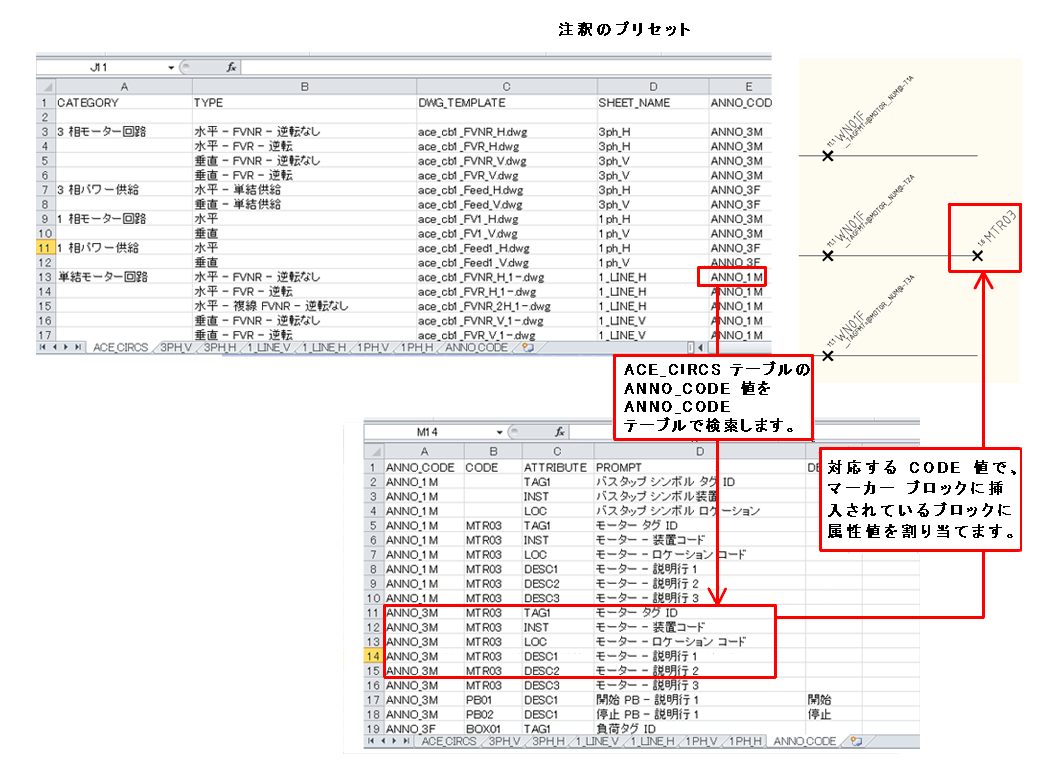

[注釈のプリセット]
[注釈のプリセット]では、次のことを実行できます。
  1. 回路ビルダ スプレッドシート ace_circuit_builder.xls を開きます。
  2. ACE_CIRCS シートを開きます。
  3. ACE_CIRCS シートの回路のカテゴリとタイプを見つけます。たとえば、CATEGORY: 3ph Motor Circuit とTYPE: Horizontal - FVNR - non reversing などです。
  4. 見つからない場合は、ANNO_CODE にコードの値を割り当てます。たとえば、ANNO_3M などです。
  5. AutoCAD Electrical toolset で、[DWG_TEMPLATE]フィールドに一覧表示された回路テンプレート図面を開きます。たとえば、ace_cb1_FVNR_H.dwg などです。
  6. スプレッドシートで ANNO_CODE を開きます。
    このシートは、選択した回路(ANNO_CODE 値によって識別)、特定のマーカー ブロック(CODE 値によって識別)、およびマーカー ブロックの特定の属性のリンクを提供します。
  7. 空白の行の[ANNO_CODE]フィールドに、前の ANNO_CODE の値 ANNO_3M を入力します。
    この例では、モーター シンボルの一部の属性値を定義しました。
  8. AutoCAD Electrical toolset で、モーター シンボルの挿入点を定義するマーカー ブロックを見つけます。CODE 属性値を見つけます。たとえば、MTR03 などです。
  9. スプレッドシートで、事前定義する各属性用に、ANNO_CODE テーブルに新しい行を追加します。たとえば、次のようになります。
    • ANNO_CODE = ANNO_3M。これは、この回路の ACE_CIRCS シートの値です。
    • CODE = MTR03。これは、マーカー ブロックの CODE 属性の値です。
    • ATTRIBUTE = LOC。これは、事前定義する属性名です。
    • PROMPT = Motor - Location code。[注釈のプリセット]ダイアログ ボックスで使用される文字です。このダイアログ ボックスは、回路の挿入時に[プリセット]: [リスト]ボタンを選択した場合に表示されます。
    • Default = FIELD。これは、モーター シンボルが挿入されるときに、LOC 属性に適用される属性値です。
  10. 事前定義する各属性値に対して、これを繰り返します。ANNO_CODE および CODE の値は、このモーター シンボルの各属性についても同じである必要があります。
  11. スプレッドシートを保存して閉じます。
