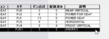

  3. Inventor で追加したコネクタが、[コネクタを選択]ダイアログ ボックスに一覧表示されます。コネクタの行を選択します。

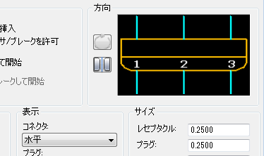

  5. コネクタの表示メニューの[水平]をクリックします。
    ダイアログ ボックスの表示が水平に切り替わります。
