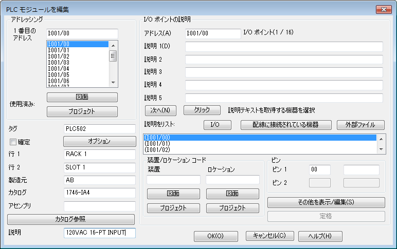

    [PLC モジュールを編集]ダイアログ ボックスが表示されます。

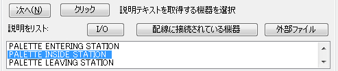

    このダイアログ ボックスには、各 I/O ポイントの説明文字を入力できる領域が用意されています。接続されているリミット スイッチに割り当てられている説明が、PLC I/O ポイントの説明に使用する内容と類似しているとします。
  3. [PLC モジュールを編集]ダイアログ ボックスで、[配線に接続されている機器]をクリックします。
    各 I/O ポイントに接続する配線が後方に追跡されます。AutoCAD Electrical toolset接続済みコンポーネントが見つかった場合、コンポーネントの説明文字が取得されます。各説明が、ダイアログ ボックスに一覧表示されます。
  4. 1 番目の I/O アドレス(I:11/00)について、抽出された機器リストで 1 番目の説明(PALLET ENTERING STATION)を選択します。

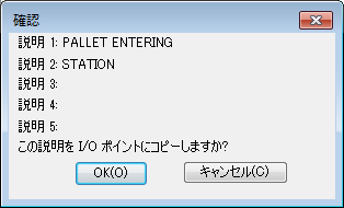

    [確認]ダイアログ ボックスが表示されます。
  5. 適切な説明が指定されていることを確認し、[OK]をクリックします。
  6. [次へ]をクリックし、[アドレッシング]リストで I/O アドレス 1:11/01 をハイライト表示します。
    対応する機器の説明が自動的にハイライトされます。
  7. ハイライトされた説明 PALLET INSIDE STATION を選択し、[OK]をクリックします。
  8. 残りの I/O ポイントについて、この手順を繰り返します。
