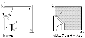

指定した点で囲まれた領域の面積を計測することができます。これらの点は、現在の UCS の XY 平面に平行な平面上になければなりません。

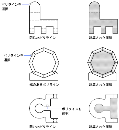

円、楕円、ポリライン、ポリゴン、リージョン、3D ソリッドの閉じた領域の面積と周長を計算できます。表示される情報は、選択したオブジェクト タイプによって異なります。
