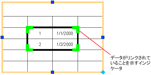

データ リンクを含む表には、リンクしたセルを囲むインジケータが表示されます。マウス カーソルをデータ リンクに合わせると、データ リンクに関する情報が表示されます。
