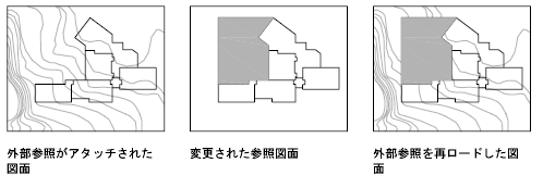

ネットワーク環境で外部参照図面を変更して保存すると、他のユーザは外部参照を再ロードして、変更内容にすぐにアクセスできます。
外部参照を図面にアタッチすると、プログラムは、最後に外部参照がロードまたは再ロードされた後に参照ファイルが変更されたかどうかを定期的にチェックします。システム変数 XREFNOTIFY で、外部参照の通知をコントロールします。
既定では、参照ファイルが変更されていると、作図領域の右下コーナー近くにバルーン メッセージが表示されます。バルーンのリンクをクリックすると、変更されたすべての外部参照が再ロードされます。
