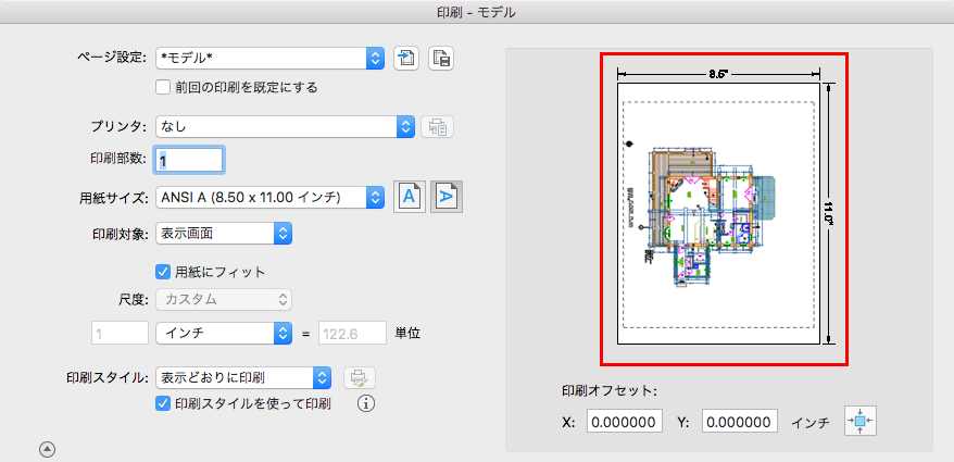

デバイスと用紙の設定を指定し、図面を印刷します。
PLOT[印刷] (コマンド)

[プリンタ]
レイアウトを印刷するときに使用する環境設定された印刷デバイスを指定します。現在のレイアウトを印刷するために選択することができる、使用可能な PC3 ファイルまたはシステム プリンタがリストされます。
選択したプロッタがレイアウトで選択した用紙サイズをサポートしていない場合は、警告が表示されます。この場合、既定の用紙サイズまたはカスタム用紙サイズを選択できます。
- [PDF オプション] / [プリンタ環境設定]
- PDF 出力を選択した場合は、[PDF オプション]ダイアログ ボックスが表示され、作成する PDF ファイルを特定の用途に合わせて最適化することができます。
- プリンタを選択した場合は、[印刷]ダイアログボックスが表示され、プリンタの設定を行うことができます。プリンタの設定を PC3ファイルに保存し、次回印刷するとき選択することができます。
[用紙サイズ]
選択した印刷デバイスで使用可能な標準の用紙サイズが表示されます。プロッタを選択していない場合は、標準用紙サイズのリストが表示され、その中から選択できます。
プロッタを追加ウィザードで PC3 ファイルを作成するとき、印刷デバイス用の既定の用紙サイズが設定されます。[ページ設定]ダイアログ ボックスで選択した用紙サイズは、レイアウトとともに保存され、PC3 ファイルの設定よりも優先されます。

[印刷対象]
図面を印刷する部分を指定します。
[レイアウト]、[図面範囲]: レイアウトを印刷する場合は、レイアウトの 0,0 から基点が計算され、指定した用紙サイズの印刷可能領域の内側にすべてが印刷されます。[モデル]タブから印刷する場合は、グリッド範囲で定義した作図領域全体が印刷されます。現在のビューポートにプラン ビューが表示されていない場合、このオプションは、[オブジェクト範囲]と同じ効果になります。
- [表示画面]: [モデル]タブ内の現在のビューポートのビューまたはレイアウト タブの現在のペーパー空間ビューのビューを印刷します。
- [オブジェクト範囲]: 現在の空間のオブジェクトを含む部分が印刷されます。現在の空間内のすべてのジオメトリが印刷されます。図面は、印刷する前に再作図され、オブジェクト範囲を再計算する場合があります。
- [ビュー]: VIEW[ビュー管理]コマンドを使用して以前に登録したビューを印刷します。リストから名前の付いたビューを選択できます。図面に登録されたビューが存在しない場合、このオプションは使用できません。[ビュー]オプションを選択すると、現在の図面に保存されている名前の付いたビューをリストしたビュー リストが表示されます。このリストから印刷するビューを選択できます。
- [窓]: 指定した図面の任意の部分を印刷します。[窓]を選択した場合は、ポインティング デバイスを使用して印刷する領域の 2 つのコーナーを指定するか、座標値を入力します。
[用紙にフィット]
選択した用紙サイズ内に収まるように尺度が調節され、[尺度]、[ミリメートル =]、[長さの単位]ボックスにカスタム尺度が表示されます。
[尺度]
正確な印刷尺度を定義します。[カスタム]: ユーザ定義の尺度を定義します。作図単位の数に等しいインチ数(またはミリメートル数)を入力することにより、カスタム尺度を作成できます。作図単位の数に等しいインチ数(またはミリメートル数)を入力することにより、カスタム尺度を作成できます。レイアウトを印刷するときの既定の尺度は 1:1 です。[モデル]タブから印刷するときは、既定の設定は[用紙にフィット]になります。

[印刷スタイル]
現在の[モデル]タブまたはレイアウト タブに割り当てられている印刷スタイル テーブル、および現在使用可能な印刷スタイル テーブルがリストされます。
[新規作成]を選択すると、[印刷スタイル テーブル エディタ]が表示され、新しい印刷スタイル テーブルを作成できます。
- [編集]
[印刷スタイル テーブル エディタ]が表示されて、現在割り当てられている印刷スタイル テーブルの印刷スタイルを表示したり修正することができます。
- [印刷スタイルを使用して印刷]
オブジェクトや画層に適用した印刷スタイルを印刷に反映するかどうかを指定します。
プレビュー(領域)
プレビュー領域を使用すると、印刷時に図面がどのように出力されるかを簡単に確認することができます。
[印刷オフセット]
印刷可能領域の左下コーナーを基準にして印刷領域のオフセットを指定します。
図面シートの印刷可能領域は、選択した出力デバイスによって定義され、レイアウトに破線で表されます。他の出力デバイスに変更すると、印刷可能領域が変わる場合があります。
[X]および[Y]のオフセット ボックスに正または負の値を入力することで、用紙上でジオメトリをオフセットできます。用紙についてのプロッタの単位値は、インチまたはミリメートルです。
- [X]
印刷オフセット定義オプションの設定を基準として、X 軸方向の印刷基点を指定します。
- [Y]
印刷オフセット定義オプションの設定を基準として、Y 軸方向の印刷基点を指定します。
- [印刷の中心]
自動的に X オフセット値と Y オフセット値を計算して、用紙の中央に印刷します。このオプションは、[印刷対象]を[レイアウト]に設定しているときは使用できません。
