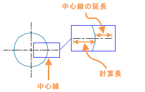

中心マークのサイズ、および中心線の寸法補助線の尺度やフォントをコントロールすることができます。また、中心線の寸法補助線を非表示にすることもできます。
中心線
2 つの線分セグメントを選択して、自動調整中心線を作成することができます。
中心線は、選択した 2 つの線分の始点と終点の仮想中点の間に作成されます。平行でない線分を選択すると、中心線は、選択した線分の仮想交点と終点との間に描画されます。
