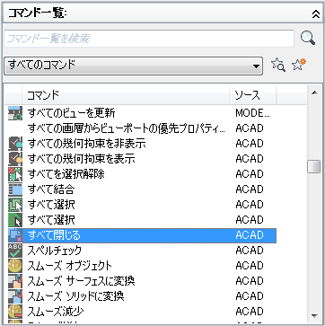

[カスタマイズ]タブの[コマンド一覧]ペインで、タグを追加するコマンドを選択します。

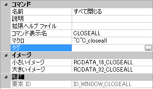

[プロパティ]ペインで、[タグ]ボックスを選択し、[
]ボタンをクリックします。

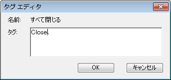

[タグ エディタ]ダイアログ ボックスの[タグ]ボックスに、コマンドのタグを表す文字列を入力します。
ポップアップ メニューに、以前に使用したタグが表示されます(存在する場合)。表示されたタグを使用するにはメニューのタグを選択します。コマンドには、カンマで区切ることで複数のタグを追加できます。
続けて、左矢印キーを押して他のタグを追加し、他の文字列を入力します。
[OK]をクリックします。
[適用]をクリックします。
]ボタンをクリックします。
[タグ エディタ]ダイアログ ボックスの[タグ]ボックスで、除去するタグをクリックします。[Del]キーを押します。
[OK]をクリックします。
]ボタンをクリックします。
[タグ エディタ]ダイアログ ボックスの[タグ]ボックスで、編集するタグをダブルクリックしてタグの値を変更します。
[OK]をクリックします。
