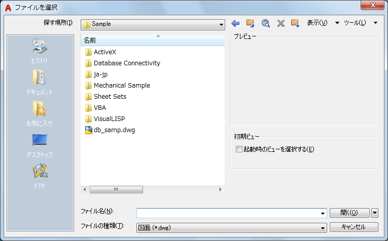

標準のファイル選択ダイアログ ボックス
コマンドの中には、標準のファイル選択ダイアログ ボックスを表示するものがあります。このダイアログ ボックスで、ローカル ドライブやネットワーク ドライブをナビゲートしたり、FTP サイトや Web フォルダを介して開きたいファイルを選択できます。標準のファイル選択ダイアログ ボックスには、次のオプションがあります。

場所リスト
定義済みのファイル格納場所に簡単にアクセスできます。場所リストの中のアイコンの順番は、アイコンを希望の位置にドラッグして変更します。アイコンを場所リストに新たに追加するには、フォルダをファイル リストからドラッグします。場所リストを変更すると、すべての標準のファイル選択ダイアログ ボックスに影響します。

[ファイル名]
ファイル リストで選択したファイルの名前が表示されます。複数のファイルを選択すると、[ファイル名]ボックスには、選択したファイルがそれぞれクォーテーション マークで囲まれて表示されます。複数のファイル名を入力するときは、それぞれのファイル名をクォーテーション マークで囲みます。ワイルドカード文字を使用すると、ファイル リストに表示されるファイルをフィルタできます。
