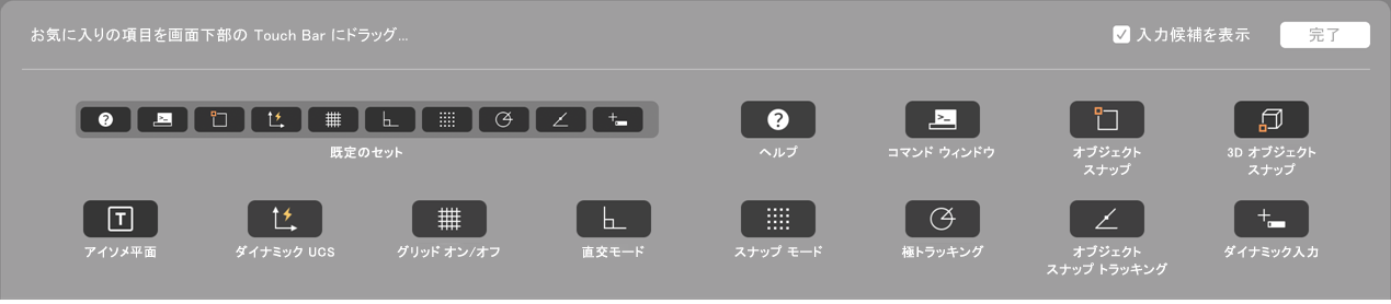

Touch Bar をカスタマイズするには
使用可能なコマンドのリストから選択して、Touch Bar をカスタマイズできます。
  1. [表示]メニュー > [Touch Bar をカスタマイズ]を選択します。
  2. 使用可能なコマンドのリストからコマンドを選択して画面の下端までドラッグし、Touch Bar 上にドロップします。
  3. Touch Bar 上では、コマンドをドラッグしてその位置を変更します。
  4. コマンドを削除するには、Touch Bar の外にドラッグします。
  5. [完了]をクリックして終了します。
