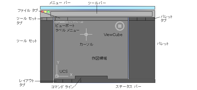

ユーザ インタフェースとして、作図領域の周囲にパレットやバーが表示されます。また、作図領域内にいくつかのコントロールが表示されます。
[検索]フィールドが、アプリケーション メニューの上部に表示されます。検索結果には、メニュー コマンド、基本ツールチップ、コマンド プロンプト文字列が含まれます。検索語句は、任意の言語で入力できます。
- [Cmd]-[1]を押すと、[ツール セット]の表示/非表示が切り替わります。
- [Cmd]-[2]を押すと、[コンテンツ ライブラリ]パレットの表示/非表示が切り替わります。
- [Cmd]-[3]を押すと、コマンド ラインの表示/非表示が切り替わります。
- [Cmd]-[4]を押すと、[画層]パレットの表示/非表示が切り替わります。
- [Cmd]-[5]を押すと、[プロパティ インスペクタ]の表示/非表示が切り替わります。
- [Cmd]-[6]を押すと、ステータス バーの表示/非表示が切り替わります。
- [Cmd]-[7]を押すと、[参照管理ユーティリティ]パレットの表示/非表示が切り替わります。
- [Cmd]-[8]を押すと、[プロジェクト マネージャ]パレットの表示/非表示が切り替わります。
- [Cmd]-[9]を押すと、[マテリアル ブラウザ]パレットの表示/非表示が切り替わります。
- [Cmd]-[0]を押すと、フル スクリーン表示のオン/オフが切り替わります。
パレットは、ドッキングまたは浮動にすることができます。
- パレットをドッキング
- パレットをドッキング解除
